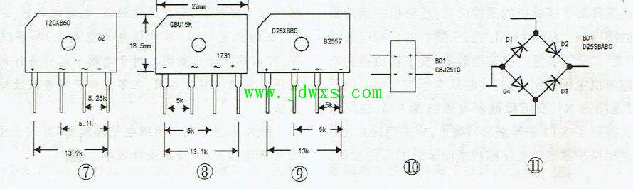

    就使用而言,多功能电磁炉烧水、炒菜、火锅三种功能使用频率最高,电磁炉故障也多发在这三个挡位上,这是由于:1.使用时间长、功率大、电流大;2.烧水、火锅易溢水渗入电路板,造成元件短路。据我多年维修电磁炉发现,屡损功率管除了常见的故障原因外,还与电路元件整流全桥的优劣有一定的联系,维修时.功率管与全桥同时损坏的居多(在电路其他元件均正常的情况下),电路中有元件变质或频率变差引起功率管损坏而全桥安然无恙的只有两例,所占维修比例太小。
     实践证明,市面上销售的电磁炉用专用整流全桥(如图1-图9所示,电路符号见图10,图11),内部结构是一样的,不同的是功率因数、耐压值及电流值。一般情况下,家用2100W以内的电磁炉均可代换。从图1-图9中可明显地发现,图5、图6内部阻值就不一致,其他的也有差距。曾修一款电磁炉,全桥原装的就是图4所示的元件,因功率管与全桥一同损坏,换同规格的元件后,顾容只用了半个月又出现同一故障,花了老半天的时间画图测试,其他元件均完好,只好用图1的全桥代换.此电磁炉至今使用良好。后修樱之花电磁炉多台,故障均为功率管与全桥一同损坏,其他元件良好。换好图9的原装全桥,返修率达100%.为保证双方利益,改用图2的全桥后,根除了以上故障,也受到顾客的好评。近来购回一块全桥如图6所示,上机前用MF47F型万用裹R×10k挡测时,发现D1、D4反向有5MΩ的电阻,幸亏发现及时,否则上机就会引发连带故障。
从维修电磁炉的经验上看,功率管与全桥同时损坏时,换用全桥选图1、图2的元件为最佳选择。而购买全桥时,请用万用表当面测试,免得购回后发现问题再去找商家又多一些烦恼,最好自己带万用表,这样一劳永逸,可节约大量时间。
    修电磁炉是这样,修其他电器购元件,特别是购二极管与电解电容时,更应侧试,上机前先侧试分立元件的桥,整流二极管的正向阻抗在6.5kΩ以上为最好,全桥四只二极管的阻值应基本一致,阻值低于5kΩ的坚决不用,而电解电容的标称与实测应区分电容的标称误差百分率,在一些信号要求高的电路中,电容误差率太大,会影响电信号。维修要讲职业道德,生意才会源源不断。
    说明:1.除图8几何尺寸以外,余下图示的几何尺寸与图1是一致的。2.图示中的数据均为表笔“一”接桥的“一”极所得到的阻值,不同表型去侧试可能因表的内阻不一样,有细微差异,本图数据作为参考数据之用。3.以上电阴数据是用MF47F型示万用表R×1K挡侧得。4.以上数据均为新购件脱脚实测所得。
