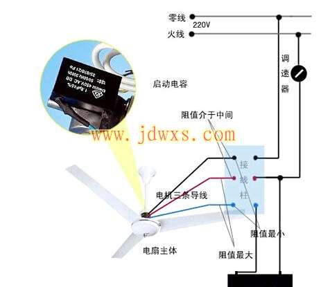

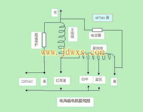

电风扇电动机接线图和具有摇头功能的调速电风扇电机接线图

    具有摇头功能的调速电风扇电动机接线图
区别电机好坏的3个简单方法1温度把1个坏电机和一个好电机接上相同电源旋转几分钟后,用手触摸首先开始发热的为坏电机, 迟一些发热的为好电机.发热时间越迟则电机质量越好.这只是大概的区别方法.详细的方法则要用数字万用表测量,具体方法可以来电免费咨询13252156512. 国家规定A类电机旋转1小时后最高温度不得超过65度.B类75.C类90度.D类100.E120度(目前很多公司为了价格便宜,用的都是D类.E类的电机,这样的电机每100个里面就会有2个以上出问题.更有一些公司花的是A类的钱,用的是D类的电机.公司销售部的人员在销售过程中经常碰到这样的情况.明确告诉对方公司用的是D类的电机,对方不仅不接受还怀疑公司的销售人员在说慌话,在恶意中伤.在这里本公司再次郑重声明本公司生产的电机都是65度以内的电机,是A类的质量最好的电机,公司从来都不生产D类E类的电机)
2转速可以从五金店直接买1只转速表就可以测量了,看电机是不是达到规定的转速.
3振动直接把电机放在手心上,如果有明显的振动或抖动的感觉,那么这个电机就是不好的.好的电机不会有振动而且基本没有噪声.
