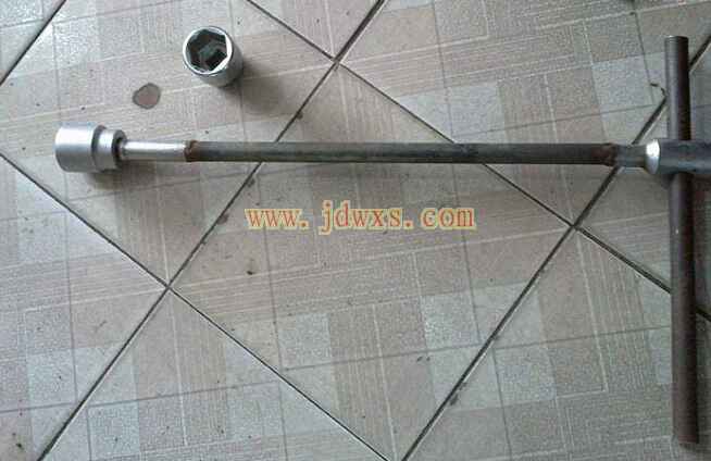

    一般最常见全自动洗衣机离合器的拆卸方法,共分为以下几个步骤:一、拆波轮:先把洗衣桶里固定波轮的螺丝,用十字螺丝刀把螺丝拧下来,然后,在波轮两边均匀用力,把波轮从离合器上拔下来,有的波轮比较难拆,要耐心一点,也可以自制工具,用钢丝弯两个90度的勾,插进波轮的边缘,或者插进波轮边缘的细孔,左右均匀的向上用力,把波轮从离合器上拔下来,如果还是很紧的话,可以用开水泡一下试试。二、拆螺母:波轮拔下来以后,可以看到离合器中间固定脱水桶的大螺母,可以用大扳手或者36/38mm的套筒,逆时针把螺母用力旋下,有的螺母比较难拧,要耐心一点,大螺母拆下后,大螺母底下有一个平垫圈,也要取出来。如果新的离合器没有平垫圈,安装新离合器时不要忘了装上。三、拆底部螺丝:把洗衣机横卧,取下皮带如果皮带太紧,可以拆松大电机的两个固定螺丝,这样,就可以轻松取下皮带了。在洗衣机的底部,用套筒扳手,拆下离合器的固定螺丝。
 四、仔细观察并牢记离合器的“洗衣/脱水”转换拨杆安装的位置,因为装的时候仍然需要装到老位置。五、拆离合器:离合器的固定螺丝全部取下来以后,就可以拆离合器了,把洗衣机立起来,用力敲脱水桶中间离合器的细轴,这是离合器最难拆的时候,很多人因此而放弃,因为洗衣机使用时间已经很长,离合器与脱水桶已经成了紧配合,非常的牢固,先要仔细清理周围水垢、垃圾,也可以喷一点松锈剂,再找一根合适的木棍顶住离合器中间的细轴,用榔头把离合器从洗衣桶上敲下来,一定要用力敲,不要心疼洗衣机。六:安装离合器:损坏的离合器取下来以后,把脱水桶六棱孔擦干净,就可以安装新离合器了,按照以上相反顺序,倒过来做,小心地把离合器按老样子装到位,螺丝和螺母一定要旋紧。固定脱水桶的大螺母一定要和离合器拧紧,否则使用不久很容易松动,引起脱水桶产生严重的噪音,或者脱水桶不平衡,撞击洗衣机的平衡杆,使洗衣机不能正常脱水。
