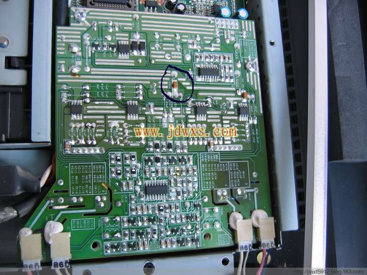

    此现象是开机瞬间有一部分显示LOGO,一部分保持“黑屏”,随即显示消失,呈“黑屏”故障。<.p>  其功能都分成两部分,分别控制显示的上部分与下部分,因此要仔细观察不良的现象,并借助万用表来检查逆变器电路板的电压,准确判断故障部位。现象:收到其他维修同行的一台联想LXM-L17CH2液晶显示器,开机一闪便呈现黑屏(贾工cool-river原创)
观察:开机瞬间有图像出现,只是亮度极暗,随后立即消失,变成黑屏(贾工cool-river原创)
分析:怀疑单侧灯管损害或不亮(贾工cool-river原创)
拆解:拆解外壳,取出两个灯管如下图(贾工cool-river原创)
加电测试:发现一侧灯管不亮(下图中右侧灯管亮,左侧灯管不亮)(贾工cool-river原创)
调换两侧灯管位置:发现还是右侧灯管不亮,证明灯管没有损坏,问题出在高压板上面。
关机检查:高压线圈高低压端电阻值正常,基本断定高压线圈无短路短路情况。(贾工cool-river原创)加电用万用表交流档检查:下图中右侧高压线圈的低压端,开机瞬间电压在3.5-5.5V之间,而左侧低压端交流电压没有。证明左侧低压端没有工作,进一步测试震荡电路供电发现左侧12V供电很低,而右侧12V供电则正常。检查12V供电支路发现,F103开路。从废弃的电脑主板上取一个1A贴片保险丝替代F103,后开机试验,两侧灯管全部点亮,初步证明故障清楚。(贾工cool-river原创)
  在交付使用几天后,用户反映显示器有时还出现自动黑屏的现象,按动显示器电源重新开机后,显示器重新点亮,什么时候黑屏不一定。黑屏后,显示器电源灯是一直点亮的。
上述现象说明,显示器的MPU并没有发出关机或关闭灯管的指令,问题还出现在高压板上。
测量两组灯管的低压端供电电压和电流基本相同,并没有明显差异。怀疑问题出在保护电路自身或来自其他方面的干扰,致使保护电路动作。
拆下并仔细检查高压板,发现振荡电路低压端的两只滤波电容(C101/和C105容量都为150uF/25v)的容量完全消失。
由于该机是12V供电的,因此在报废主板上取两只优质电容470uF/16v更换后,长时间试机,故障不再出现。
