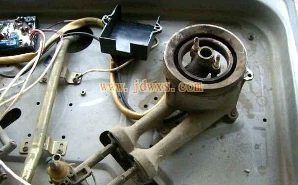

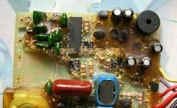

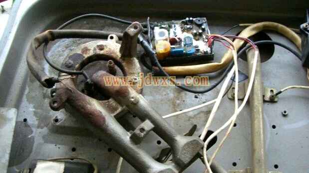

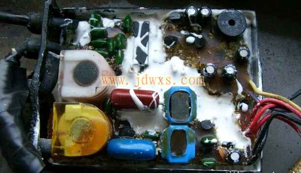

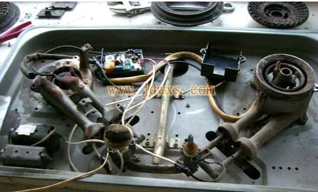

    万事达燃气灶用了7年了,很长时间了左边灶头不打火,也没管它,用手持打火机点火,一日丈母娘来家吃饭并亲自动手炒菜,发现两边灶头都不打火,立刻降旨,令我节前修好,不得影响春节家人聚会。换了两节松下1号电池,右边好了,左边还是不打火,那就只有拆开了,这东西重没拆过,以前印象中的点火装置是压电陶瓷的,这个是脉冲的,想着也应该不复杂,可拆开后发现电子元件正反面都是被树脂胶密封的,上网查了下都说这种点火器没有修的,因为是胶封的,要修就要把胶一点点的扣开,太麻烦了,有问题就换整个点火器。闲来没事,学习一下也好,还是决定自己修。

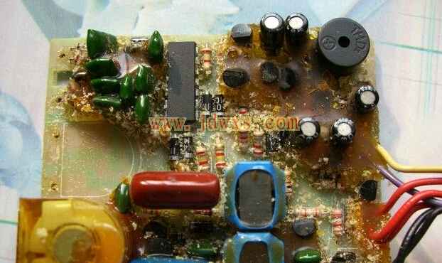

                       不扣开就无法测量元件,这是慢慢扣开的部分

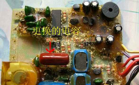

                       开始怀疑是储能电容坏了,起充放电作用,更换了一个,故障依旧

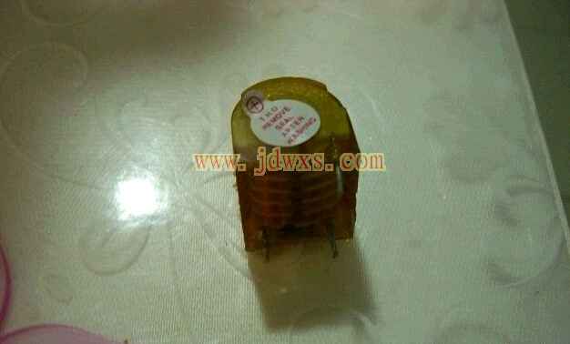

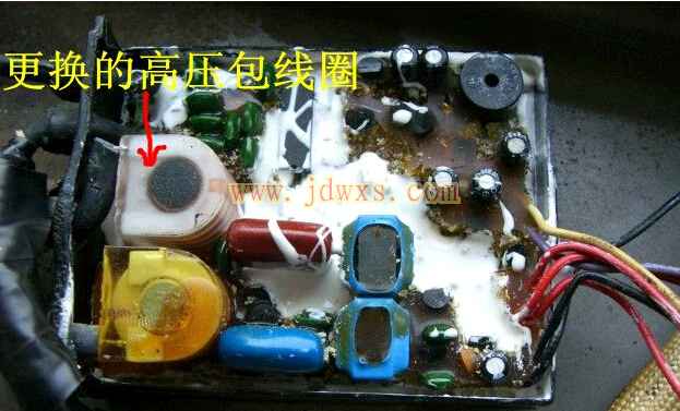

                       最终检查是由于高压包线圈有问题,需要更换,但电子商场和灶具配件市场都不卖单一配件,只卖整体点火器,只好上网买,更换后故障机修到这里,终于修好值得探讨。
                       故障机修到这里,终于修好值得探讨。后,重新进行了封胶
