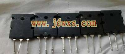

    收到其他维修同行的一台厦华HT2966的高清彩电,开机现象为三无,电源指示灯不亮,内部并伴有吱吱的响声。开机,对开关电源电路,行电路进行测量,发现行输出管J6920 ,行激励管2SC2383-O有明显的击穿现象,测量行偏转线圈,电阻值在1.5欧左右,应该在正常范围内。断开行电路,用100W的灯泡当假负载,开机测得+B在145V,用调压器窜入交流输入端,调节交流电压的输出幅值,观看+B145伏,稳定,证明主电源没有问题。接着对枕校管,枕校电容,行扫描逆程电容进行测量,未发现异常。再仔细看行输出变压器,发现高压帽,聚焦,帘栅级调节电位器旁边有胶涂过的痕迹。证明此机行电路部分以前曾经维修过。为了防止行变损坏而再次烧行管,我把行变从线路板上拆下来,取下高压帽(做好绝缘处理),拔下像管尾座板,拔去偏转线圈的插头,用一根导线把行管C极和+B电源连接到彩行初级对应的两个脚上,(在+B与彩行脚间串入电流表,也就是看行变空载电流),开机测量电流在60mA左右,证明行变没有短路故障。心想想换个行管J6920 和C2383就好了。于是 买来了J6920  ,C2383没有O型的,就带来了一个Y型的,(当时卖电子元件的人说两种可以通用,我就没有太在意)安装之后,开机实验,电视机正常了,正高兴之余,发现行幅有点不足,正想进入总线调整一下,听到扑哧一声,电视又无光无声了,估计总的开机时间在2分钟左右,回到了维修前的状态,不用说,又是行管又吹了。    无奈,开机检查,行管又击穿,行激励管完好。是哪种故障导致行管烧了呢,根据原理分析,烧行管不外乎以下原因:1负载局部短路,2行频偏低,3行激烈不足,4管子本身质量问题 ,对于偏转线圈,我想应该发生短路的概率很小,配件,拆卸都不便,暂且不考虑。对于2 3 两方面的问题,由于我手上没有频率表,只能通过测量行管基级电压来推断,用表测量,行管基极负压在-0.25V,根据相关经验分析,行震荡信号应该是正常的。又对行场震荡块TDA9112的各引脚做了电压检测,与资料给出的正常电压值基本吻合。损坏的元件找不到,又不敢冒然再换行输出管。因为高压包涂胶太多,估计原来打火现象严重,说不定高压包还是有软故障,就决定买了一个全新的行输出变压器,与行管一起换了试试。     行管与行变一起换上,又一次开机,还是两分钟左右烧了行管,已经烧了2只行管,行变故障的可能性已经排除,一次次的损伤,伤不起。但是我又不甘心就这样放下。于是采用批量代换的办法,把逆程电容,枕校电容通通一起换掉,再次换上新行管再试,开机试验,故障依旧,十分钟左右又烧了,维修陷入了僵局,在论坛里到处求救,但是就是没有找到答案。    已经没有办法,于是决定采群里部分师傅的建议,做维修技改,把J6920换成2SC5422,把行管基级电阻由原来的0.33Ω换成0.47Ω,开机试验,还是还烧行管。电视机电路板多次拆卸,来回翻转,进出,还是没有找到正真的原因,这时并且发现电源有时正常,有时不正常,后来干脆连电源也罢工了,电视机由原来的一个故障变两个故障。    暂时放弃维修,等静下心来好好的考虑再说。于是时间一天天过去了,在论坛里发帖,QQ群里求救,尽管群里面高手很多,方法很多,但是远井解不了近渴。后来在又把目光投到行激烈管上,查到2SC2383的行激烈管后缀有几种型号的,有C2383-R  C2383-Y C2383-O的,这几种管子的放大倍数是不一样的,因此,会不会是我用的管子型号不对引起的呢?本来早就有这种疑问,苦于所在的城市没2383-O这种管子,网购又觉得几个小管快递费太高,所以一直没有试过。现在其他原因找不到,只有想办法把这个管子换成C2383-O的型号试试 。有了这样的思路,刚好这久到上海出差,到上海赛格电子市场转转,在一家店里买到了2SC2383-O的管子。    回家后,又开始动手维修。这次,首先解决电源问题,顺着交流输入电路,整流滤波,开关厚膜电路仔细检查,发现开关厚膜电路STR-G9656的1脚 锡盘有细小的裂痕,导致+300伏电源不能供给,而出现电源不起振的现象,用烙铁补焊后,电源又恢复正常。接着又开始修行电路。有了前面N多次的失败,这次不敢轻易试验,而是在行管C级窜入2A的保险,并且用万用表的电流档窜入,行电流的情况。
       ,          图一  用表窜入行电路,监测行电流                                                       图二 ,开机4小时以后的行电流哦,并且窜入电流表,观看行管电流。电流低亮度时到0.38A ,亮度调大是就在0.46A,并且两个小时多后,电流基本稳定,只是随着图像亮度的变化而有一定的变化,但是一直没有超过0.48A安培,进入总线,对图像进行调整,五个小时的考机试验过去了,一直是正常的。就这样,把机器装起来,交给用户。还高兴的到了维修论坛,向在论坛中给予我帮助和建议师傅们给予回复。可等到第二天,用户说机器又坏了。    我只有把机器搬过来,继续找原因。所有的可能都查过了,没有可能的变成可能。整个行扫描电路,只有串在偏转线圈的两个电感没有查过,于是抱着试试看的态度,把两个电感上的外壳拆开,发现L341的漆包线有些发焦的现象,用螺丝刀在里面挑动了下,有部分漆包线脱落下来。哦,好家伙,就是这玩意在作怪吧。于是,我小心把原来的电感拆下,并记下缠绕的方向和缠绕圈数,用同样线径的漆包线绕上,装回去,开机试验,一整天下来,电视机安然无恙,接着试了2天,电视机一直安然无恙,终于找到了真正原因。
   图三  先后烧掉的5只行管    为了总结,分析整个维修过程,看起来非常曲折复杂,实际故障原因很简单,电视机刚出现故障时应该是由于电感L341的局部短路,使其减小了对交流成分的阻碍作用,行电流增大而烧行管和行激烈管,由于电感元件在电路中故障率相对是比较低的,我就忽略了;再者,因为量过电感是通的,普通表只能测通断,不能测量具体电感量,就没有太多的关注。最后,由于买到了型号不对的C2383的行激烈管,使维修进入迷途,且多次烧管。      一个行管损坏的故障,却先后烧了进5只行管,看着很简单的故障,做起来却是有如此大的挫折。不过对于维修人员来说,或许这也是其中的一种乐趣吧!   说明:   1我不是家电专业维修人员,文中表述和分析可能有不对和用词不准确的地方,望专家给予谅解与指正。   2 电视机是隔壁家的,我放在家里时间长,我用我的显示器加了个电视盒给他家先看着,所以放在我家里时间特别长。   3 我修彩电是一种爱好,并不是我的正式职业,高清机修的不多,所以欠一定的火候。
