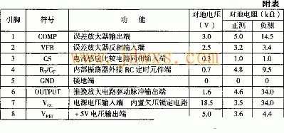

  该模块共有红、黑、黄、白、绿5条引出线:红色引出线接原机电源开关管的集电极,黑色引出线接原开关电源的初级300V的地线(热地端),黄%色引出线接原开关变压器次级的+B整流二极管的正极,白色引出线接开关变压器次级的地线(冷地端),绿色引出线为待机控制端,接原开关电源待机控制电路的光耦中内部光敏三极管的集电极。该开关电源内部控制电路采用uC3842(ICl),大功率开关管采用场效应管2SKl217(V1)。UC3842内部具有占空比可调的振荡电路、高增益误差放大电路、电流传感比较电路、功率推挽驱动电路以及保护电路等,其内部方框图如右下图所示,各脚功能和对地数据如附表所示,表中的对地电阻是在模块未接人电源电路的情况下,用MF368指针式万用表R×1kΩ挡对5脚测得,其中正测时黑表笔接5脚,用红表笔测量;负测时红表笔接5脚,用黑表笔测量。
