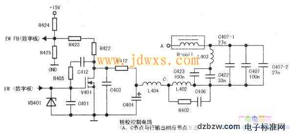

  该机枕校相关电路如下图所示。着重对枕校管V401及C404等相关器件进行检查,逐一代换可疑元件,甚至更换了V401,都没有明显效果,行电流依然维持1A以上。
  电视机行幅偏大,那就应该没有偏转线圈本身的问题。想起曾经看到一例因S电容损坏引起行管烧毁的案例。这部机器的故障会不会也是S电容引起呢?S电容串联于偏转线圈主回路中,负责偏转线圈行扫描的供电任务。该机S电容由C407、C407-1、C407-2、C422、C423五只电容共同组成。经过仔细排查,发现问题出在C423上。根据标识,其容量为lOOnF,而经过反复测量,发现其几乎没有容量。
  考虑到该机为2007年下半年出厂,刚满三年,多只元件损坏引发故障的概率很低。遂更换掉C423,接通电源图像出现。再次检测行电流,果然已经大幅降低了:在亮度从最低调节至最高时,对应行电流约600mA~800mA,最高不超过900mA,行管也不再严重发热,始终维持在温热水平。枕校管V401虽然比行管热,但并不烫手。V401功耗较低,30W,其发热高于行管也属正常。
