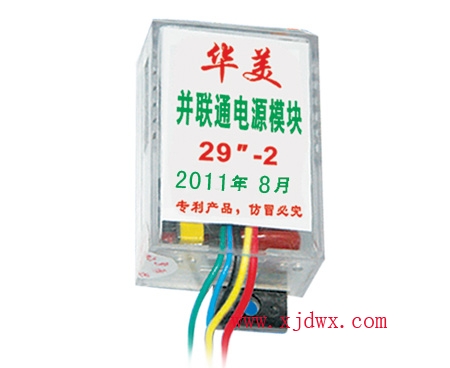

    华美并联通说明书
一、特点:
    华美模块与众不同之处就是不用环氧封装,易散热、寿命长、适应绝大多数彩色电视机dianyuan电源电路的替代,带载能力特强,具有过流、短路自动保护功能,安装简便、快捷,好用、耐用,无干扰,价格实惠。只要原机整流滤波电路及开关变压器完好,就可顺利加装。如遇串联型、降压型dianyuan电源或VCD、DVD、卫星接收机、彩显等请选用本厂万能三端dianyuan电源模块。
    二、安装方法:
    1、拆除原dianyuan电源开关管或厚膜块,将本模块装在原散热片上斗检查原机dianyuan电源开关管集电极与+300V电压之间并联的浪涌电压吸收电路是否完好,如有损坏请更换。
    2、红线接到原开关管C极(场效应管为D极)或厚膜块内相应功率管的C极焊点上。
    5、黑线接400V大电解负极(热地)。
    4、黄线接次极主dianyuan电源(110V-下40V)整流之前(整流管正极)。
    5、蓝线接160V大电解负极(冷地)。
    S、绿线为遥控关机线,与热地导通即关机,所以接光耦C极,并把与光耦C极相连的其它元件拆除(E极接热地),一旦光耦二极管得电发光,C、E即导通,模块被关掉,反之工作,有些机芯光耦二极管侧有稳压元件,应拆除(保留关机元件),对于某些有两个光耦的机型,应将两个光耦的C\E并联起来运用,无光耦的机型,绿线剪断不用户开关机控制行电路的不用接绿线(凡控制24V或交流关机的机型都不用接绿线)。
    7、各线检查无误即可开机,经2—4秒延时后模块启动,调其自带电位器使输出主电压与原机相符,其它绕组的输出电压自动适应(主电压出厂调在110V左右)。
    8、模块加装后如不启动,应检查各次级电路有否短路。如电压异常应检查各滤波电容有否失效,加有光耦关机的要检查光耦及相关电路广如啸叫、过热或干扰应把原开关管C极所连接的其它元件拆除,按图加上由电阻日(33K一51K/3W一5W)、电容C(1000P-2200P/630V-2KV)、快速二极管组成的吸收回路;若仍无法减轻干扰时,则把新加的电阻R去掉,把二极管改为3—5W 33Ω一39Ω电阻一试n(尤其是新式彩色电视机或杂牌
新机直接改为这样的吸收回路即可,一般电容容量越小,电阻zuzhi阻值稍大、以模块温升最低为准)。
    9、  如果待机是降低主dianyuan电源电压的机型,  例如采用STR6309、6709、6601、6656或分立元件或新式大屏幕彩色电视机等,使开关dianyuan电源工作在低电压状态给CPU提供工作电压的机型,请选用本厂降压通模块或全万能三端dianyuan电源模块或华美A8模块。
