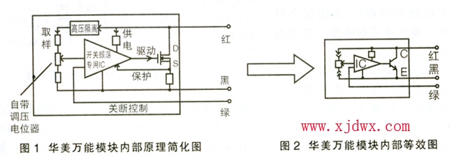

  图1是模块内部原理简化图。从图1可看出,模块内部由集成块振荡电路、取样稳压电路、过流保护电路及一只大功率场效应开关管组成,其红、黑两线既是模块内场效应管的D极与S极引出线,又是振荡IC的供电线,同时还是稳压电路的脉冲取样线,模块采取这样的设计可使引出线减至最少,给使用带来了方便。
  模块上的绿线与内部集成块的控制端相连,作用有二:一是当绿线与黑线在外电路的作用下完全导通时,内部集成块便停止振荡,模块停止工作;二是当绿线与黑线在外电路的作用下处于半导通状态时,其导通程度能影响内部集成块输出开关脉冲的宽度,也即能影响由本模块构成的开关dianyuan电源输出电压的高低。所以绿线可看作是关机线和外部调压线。
  为便于习惯性分析,现将场效应管改画成三极管,得出模块内部构造等效图,见图2。

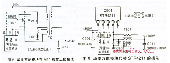

  从图2上可看出,红、黑两线其实可看作是模块内部开关管的C、E引出线。因此,在使用模块修理开关dianyuan电源时,只要将原开关管拆下,将红、黑两线对号接入原开关管C、E焊点即可(红线接C极焊点,黑线接E极焊点),如图3、图5所示。若所修dianyuan电源属并联型的,黑线亦可直接接热地。
  对于原机采用场效应管的,可根据图1接线,即红线接原管D极焊点,黑线接原管S极焊点。
  对于原机采用厚膜块的开关dianyuan电源,则须先找到原厚膜块的哪两个脚是内部开关管的C、E引出脚,然后再对应接入红、黑线。如图6、图7所示,已知STR4211和STR5412的①脚是内部开关管的C极,④脚是内部开关管的E极,所以将模块的红线接到了①脚原焊点上,黑线接到了④脚原焊点(相同引脚方式的厚膜块还有STR6020等)。
  绿线的接法要灵活。没有遥控关机的机型或虽有遥控关机但关机方式是继电器关机或关闭行扫描的,不用接绿线,如图5、图6所示。

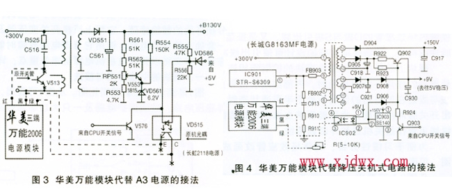

    在并联型开关dianyuan电源中,遥控开关机通常是由CPU控制光耦的导通与截止,再由光耦控制dianyuan电源的振荡电路来实现的。所以只要将原机光耦与绿、黑线相连,就能实现模块的遥控开关。如图3所示,原机光耦VD515的C、E己与其它电路断开,其C极与本模块绿线相连,E极与黑线相连,光耦一旦受遥控关机信号控制C、E极完全导通后,模块便关断输出,实现遥控关机。
    有些并联型开关dianyuan电源,其遥控关机是通过降低主电压的方法来实现的,如康佳2106、长城8163等,这类机型在遥控关机后,开关dianyuan电源仍在工作(只是主电压大幅降低了),仍可向CPU供电,因此可节省一套专供CPU的副dianyuan电源。对于这类电路接绿线时,要在绿线与光耦C极之间串接入一只电阻,如图4中的R,原因很简单,就是为了在光耦完全导通后,绿线通过R对黑线半导通,使模块不会停止输出,而处于一种低电压输出状态,此时R的zuzhi阻值能够影响输出的电压高低。一般取R为5-10K的电位器,调节R使模块在待机时输出主电压为20V-60V即可(视机型而定)。

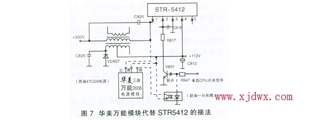

  在串联型开关dianyuan电源中,遥控开关机多是由CPU控制待机三极管的导通与截止来实现的,在这种情况下要实现模块的遥控开、关机须加一只光耦才行。如图7所示,断开待机管V801的基极,用新加光耦的发光管取代V801的基极、发射极接入原电路,光耦的C、E极与模块绿、黑线相连,这样,来自CPU的关机电压将通过R947加在光耦发光管上,光耦的C、E极导通,模块关断,实现了遥控开、关机。

  4、关机,取下灯泡,恢复负载即可试机。在调试过程中,可能会出现电压调到一定值后调不上去的现象,这有可能是原机稳压电路起控的缘故。如图3所示,当电压调到130V后,取样管V553导通,光耦VD515发光管中有电流流过,其C、E极处于半导通状态(并非完全导通),由于C、E极直接与模块绿、黑线相连,所以模块的输出电压将被控制,若此时再顺时针拧一点电位器,则模块的稳压将完全由原机稳压电路取代,其结果是稳压效果更好,能有效解决声音开大后因电压不稳而引起的图像抖动现象。
  有些机型有两只光耦(一只稳压,一只关机),若不需要原机稳压电路稳压,则可不接稳压光耦,只接关机光耦,若需要原机稳压电路稳压,则可将两只光耦的C、E极并接后再接到模块的绿、黑线上。
  对于象图4所示的降压关机型电路应用模块代换时,其调试步骤略复杂一点,首先将加装的电位器R设定在一个较小的值(2K左右),开机调好主电压150V(若主电压调不上去,要注意是否在待机状态),用遥控器关机,测C930上的电压是否在9-12V之间,若偏高可适当微调R解决。但本模块有时在输出电压过低时会出现不稳定或停振,此时可调节R使输出电压稳定后,再加大R922zuzhi阻值使C930上的电压降为合适值。

  3、电压不稳或啸叫。电压在未调到要求值时出现不稳或啸叫是正常现象。电视机正常工作时电压不稳可参照“调试方法”一文对其加上原机稳压控制,若无光耦稳压的,可按照图3仿制一个。模块在串联型dianyuan电源中出现啸叫时可把与原开关管C极相连的电容及与续流二极管并联的电容拆除(如图5中的C812,图6中的C908、图7中的C825、C820等)。若在并联型dianyuan电源中出现啸叫时可把吸收回路的阻容值调整一下(如图3中的R525、C516等),电阻可选33Ω-100Ω/3W的,电容可选470p-1000P/1KV的,有些机型不是这种吸收电路的,可按此电路改动一试。某些机子的开关变压器与本模块不匹配也会产生叫声,叫声严重的机型不宜使用本模块,但可将模块用到其它机型中,对于用过的模块再次使用前一定要将电位器逆时针旋转到底(目的是把模块输出电压调到最低输出状态)。
