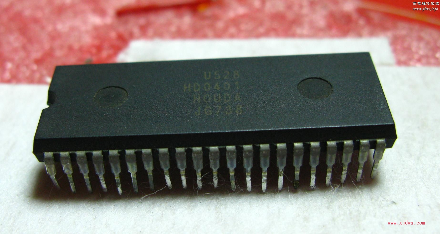

    收到收到其他维修同行的一台转修机创维21TM9000,喜欢转修机……呵呵……HD0401+STV2247H,客户反映开机后自动跳台,从频道1……频道2这样一直往下跳个不停!后来拿到附近一家修理店,修了几天没弄好,当时也没试,拿回家才发现直接不开机了!后来看见你这也修电视(废话,满门口满桌子都是电视,难不成修废品的?),留下电话打发走后拆机检查,电路板大面积被补焊过,通电110V正常,行不工作!测量行激励供电只有几V,明显不正常!顺着电路测,一个烧得看不清色环电阻开路,限压控制管B892击穿,随手测量35V  1000u电容2脚,正反只有3欧左右,明显有短路的地方!顺着供电脚查,来到了场TDA8174A…原来是这家伙在搞鬼!哦……明白……螺丝都没上好,明显被人调包啦,这家伙偷吃也不懂擦嘴,人家有头有脸的你也敢偷,佩服你!换上8174A,那个电阻用0.5欧的,892没有,随手找了个B940装上,通电高压色有了,随后图像出来,再之后……1……2……3……4跳了!这才是原来【故障】,拔掉按键面板、遥控输入,【故障】依旧!细查相关外围没发现问题,基本确定是CPU HD0401挂了!网购了一片回来装上【故障】解决!最后收费棕棕棕!
