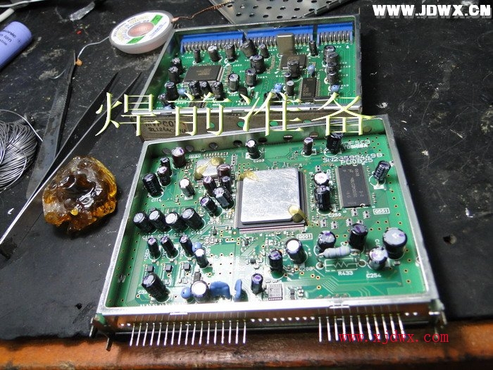

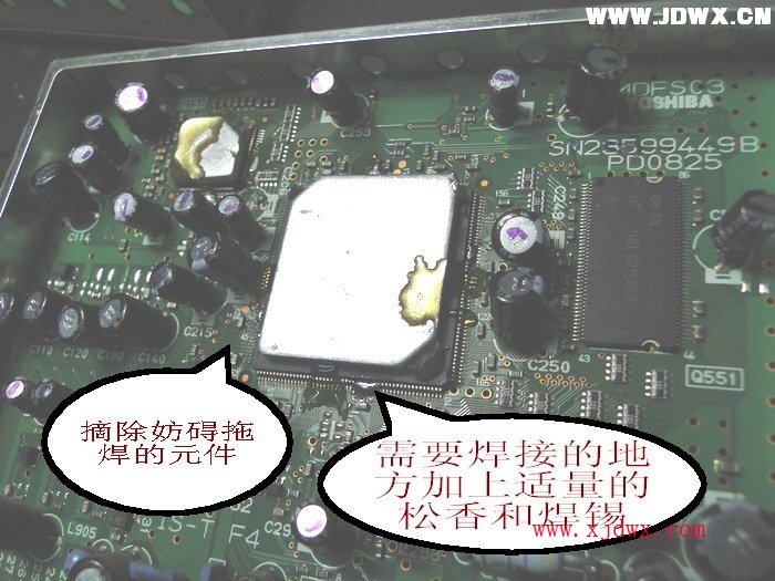

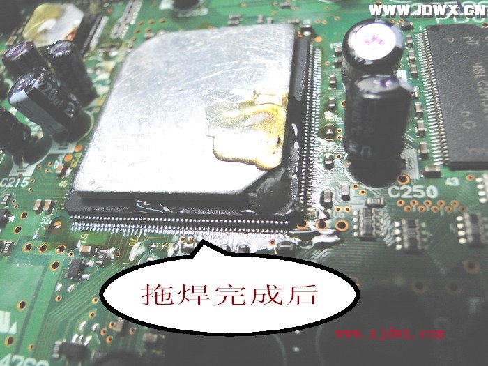

    一天一贴:一天一贴:发个焊接数字板的案例,拖焊,尽量使用刀口烙铁头,它热量大,焊接部分扁平,非常适合狭窄地方的拖焊。。(照片顺序颠倒了
