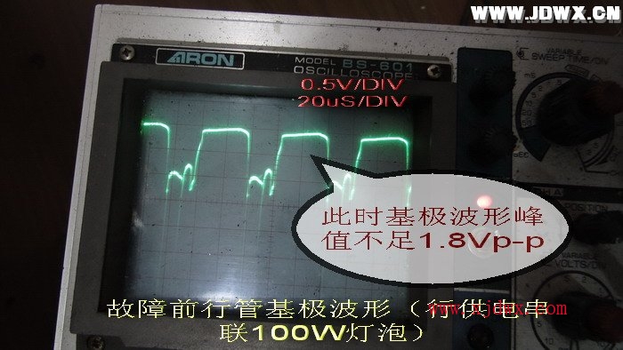

今日维修一例创维 5T36 29T66AA,转手机。机器开机图像十分正常,但是行管很快发热,大约五分钟烧行管,据前维修人员介绍原来机器的【故障】是S电容失效。
 [通过论坛查阅,发现此【故障】十分缠手,好像解决的方法基本上是高压包的问题。

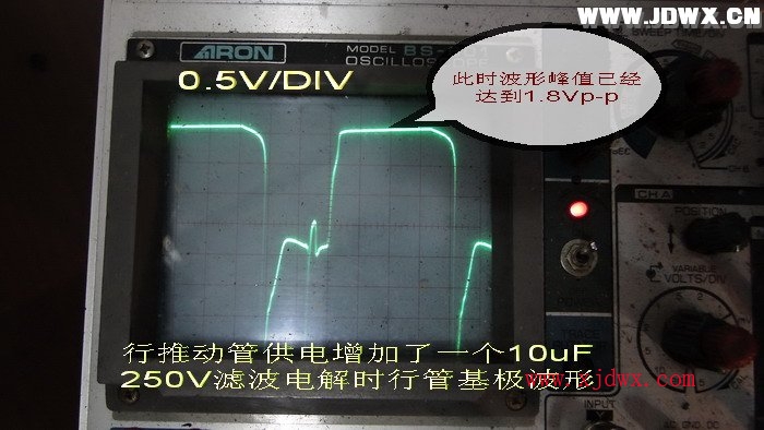

换上行管,串联100W灯泡,测量行管基极波形,发现基极波形幅度似乎不够1.8Vp-p,测量推动管的供电32V,电压正常,测量此电压的交流波形到达4Vp-p以上,显然滤波不够,仔细检查此供电是通过一个电阻从+B降压供电,推动管的供电滤波没有电解只有一个涤纶电容,于是增加了一个10uF电解,基极波形达到了1.8Vp-p理想的峰值。
G开机,发现行管温升明显减弱,。。不料十分钟后烧毁,不解,分析可能是新购的2553质量不好,又上了一个拆机管换上,为了保险起见,把原来+B130降为120V,进入总线调整几何尺寸。。0 h% u; B' w- o" u7 L
开机,正常工作30分钟,没有异常。。。。
附上照片。。请大家看看,现在唯一的就是为什么行逆程是13微秒,是不是它的缘故引起烧行管
