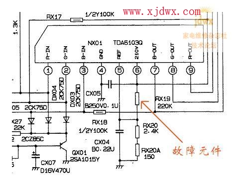

    【故障】现象:开机几秒后成水平亮线。 9 g' u/ \; `9 ]
【故障】检修,本文由家电维修杂志论坛http://www.jdwx.cn/收集资料:检查和代换场扫描电路相关元件,一无所获。后搜索浏览《家电维修》相关资料,得知此【故障】是该机通病,病因为视放电路电阻RX19(220K)zuzhi阻值变大或开路所至。检查RX19,果然zuzhi阻值变大为300K以上,换新试机【故障】排除。
