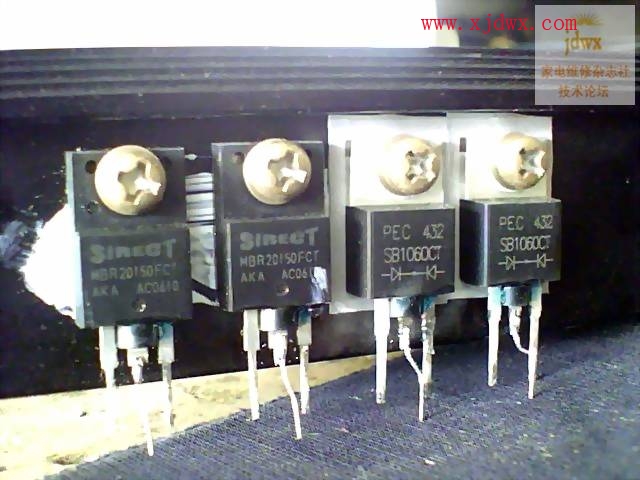

    【故障】现象:收到其他维修同行的一台37L88IW彩电,打开dianyuan电源开关指示灯红色过几秒变绿色。之后就没反应了,摇控和按键都不能开机。

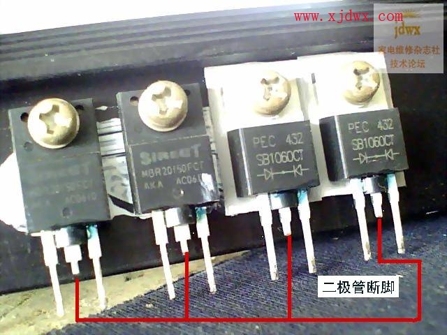

8 _  V- w6 z* x2 l【故障】检修,本文由家电维修杂志论坛http://www.jdwx.cn/收集资料:拆机后量得电压5V正常,12V、24V都没有输出。测量开/待机控制端电压,开机为4V,待机为0V,说明主板正常,【故障】在dianyuan电源板。首先把dianyuan电源板的虚焊全部补焊【故障】依旧。测量12V和24V输出端电阻没有发现短路,拆下12V和24V整流二极管及散热器,准备检查散热器底下的元件,发现12V和24V整流二极管的负极断裂(如图1),
焊接上整流二极管的负极引脚(如图2),装上整流二极管及散热器后试机【故障】排除(如图3)。
