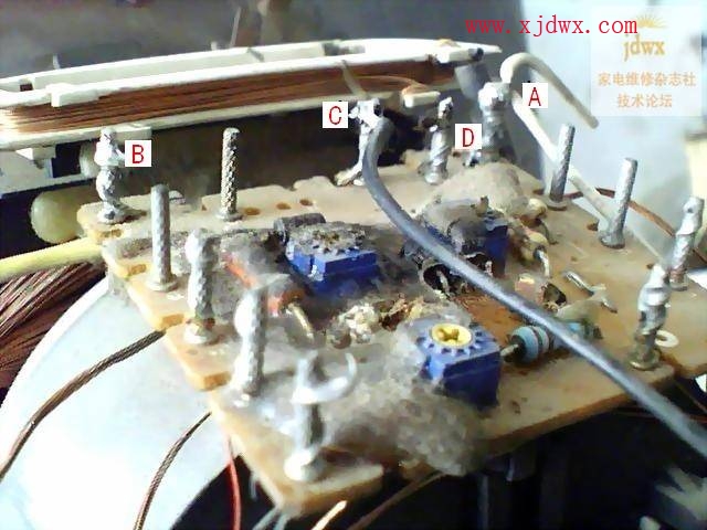

Z【组装机】下部图像压缩,中间一条白线

    O【故障】现象:下部压缩,中间一条白线。(如图)0 O
9 S
; b+ z8 Z! v" Q
【故障】检修,本文由家电维修杂志论坛http://www.jdwx.cn/收集资料:该机采用LA76818+LC863524C+LA78040,根据【故障】现象检查LA78040各脚电压,基本正常。检查LA78040外围元件一无所获,代换LA78040和相关电容【故障】依旧。下意思测量了一下电路板上场偏转端子电阻:100多欧,总算找到了救命稻草。测量场偏转(如图)A、B两端,zuzhi阻值随表笔的压力在10-100多欧之间变化。仔细查看场偏转,发现场偏转由
 b两组串联而成,A、C为两头,D端为中心,测量A、C两端zuzhi阻值为6欧,试将场偏转引线由A、B端改接到A、C端,【故障】排除。
