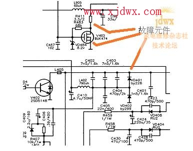

    【故障】现象:【sw三无】。7 C( o2 Y) J" L
【故障】检修,本文由家电维修杂志论坛http://www.jdwx.cn/收集资料:开机时行电路发出‘滴’声,+B电压在0-10V之间随‘滴’声变化。接假负载+B电压130V正常。检查行电路发现上阻尼二极管VD401短路,换后出现行幅不足、枕形失真的图象(如图3)。检查枕效电路电压,C410两端电压为50V,电压太高(正常24V)说明枕效电路没有工作。查枕效电路发现限路电阻R411(3.3/2W)开路,枕效管V403(9NQ20T)短路。用K2645代换9NQ20T枕效管后【故障】排除。
