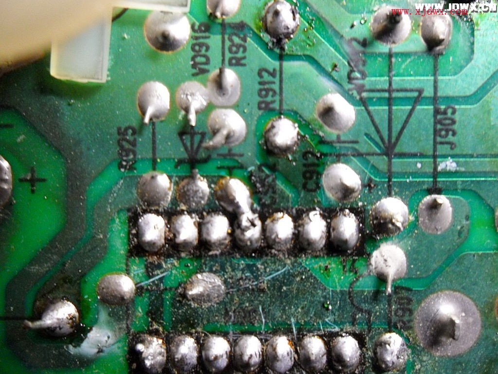

    这台机子是电网电压过高引起的【故障】。初步检查块子和场效应管损坏,由于没有TDA16846-2P,就用TDA16846代换,安装好后再检查发现+B镇流管损坏,遂换之,带上假负载开机,dianyuan电源不启动。怀疑是块子不符。几天后才搞到TDA16846-2P,换上后仍然不启动,只好检查dianyuan电源负载,更换光耦,甚至代换启动电阻,【故障】依旧。百思不解,于是用模块做实验,换上开机,负载灯泡只微光闪了两下就再也启动不了了。进一步检查无果,
此dianyuan电源比较简单,就那么几个元件,为什么老是不启动,怀疑用于实验的模块有问题,于是将模块放到其他彩电dianyuan电源上一试,果然模块是坏的。只好再查dianyuan电源,突然想到原块子损坏是13脚输出端对地短路,高压电流经损坏的场效应管,再经电阻R912,经TDA16846-2P13脚,然后再到地,所以R912可能损坏,检查果然此电阻zuzhi阻值达200K,换之【故障】排除。此次检修,本文由家电维修杂志论坛http://www.jdwx.cn/收集资料走了点弯路,除了客观的原因外,主观上一个重要原因是,认为高压、雷击一般是PN结损坏较多,电阻损坏较少,所以就没有细查电阻。另外到底TDA16846能不能代换TDA16846-2P,我没有做实验,因为此机这个块子已经换了五六次了,怕再更换损坏电路板(原雷击更换过两次),还请知道的师傅告诉一下。
