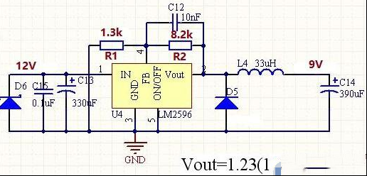

可能题主对线性电源比较反感,线性电源效率不高,需要考虑散热的问题,所以不打算采用7809,那么可以使用开关电源芯片,比如LM2596、LM2577、tps40200、tps54160、XL1057、XL4015等。

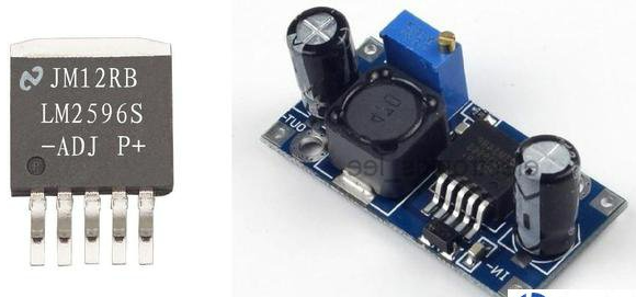

以最常用的LM2596为例,LM2596是德州仪器生产的降压型开关电源芯片,最大输出电流3A,有固定输出3.3V、5V、12V、ADJ(可调)版本,最大输入电压40V,转换效率75%~88%。
其工作原理如下图:
图2:LM2596原理
其输出公式为VOUT=1.23*(1+R2/R1),为了使输出电压为9V,根据公式反推,即9=1.23*(1+R2/R1),可得R2/R1≈6.31,选择R1=1.3K,R2=8.2K即可满足要求。
图3:LM2596模块

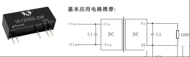

采用DC-DC模块实现,比如1209DCDC模块,12V输入可直接输出9V电压,选择不同的功率可以输出不同的电流。其设计原理比较简单,两个引脚输入两个引脚输出。
