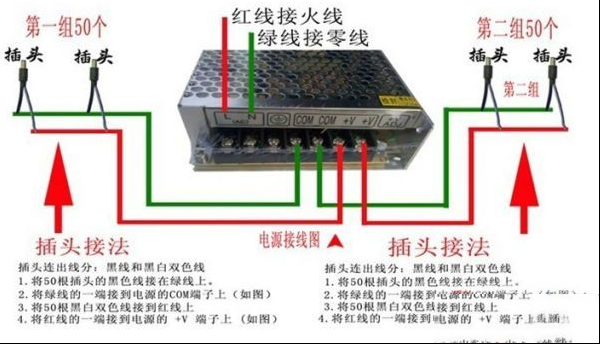

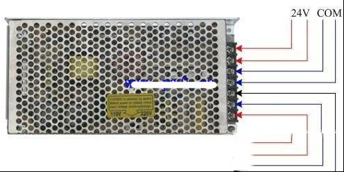

有关24v开关电源接线图与接线方法,开关电源的右边接点、下面三个接点、上面四个接点的接线方法,一个完整的开关电源接线端子接线图。开关电源接线图
一个开关电源的接线图,红线接火线,绿色接零线,不同插头的接法,通过本例来学习下开关电源的接线方法。
