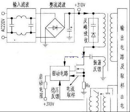

    串联型开关电源工作原理
串联型开关电源如下图:
图1:串联型开关电源
220V交流市电经整流和CI滤波后,在C上得到300V直流电压(市电电压为220V时,整流后最大值可达到220√2V=311V,此处300V直流电压指近似值),该电压经绕组L 1送到开关管VT的集电极。
开关管VT的基极加有脉冲信号,当脉冲信号高电平送到VT的基极时,VT饱和导通,300V的电压经L1、VT的集电极和发射极对电容C2充电,在C2上充得上正、下负的电压,充电电流在经过L1时,L1会产生左正、右负的电动势阻碍电流,L2上会感应出左正、右负的电动势(同名端极性相同),续流二极管VD1截止;当脉冲信号低电平送到VT的基极时VT截止,无电流流过L1,L1马上产生左负、右正的电动势,L2上感应出左负、右正的电动势,二极管VD1导通,L2上的电动势对C2充电。
充电途径为:L2的右正→C2→地→VD1→L2的左负,在C上充得上正、下负的电压Uo,供给负载RL。稳压过程∶若市电电压下降,C1两端电压也会下降,如果VT基极的脉冲宽度不变,在VT导通时,充电电流会因供电电压下降而减小,C2充电少,两端的电压U会下降。
为了保证在市电电压下降时C,两端的电压不会下降,可让送到VT基极的脉冲信号变宽(高电平持续时间长),VT导通时间长,C2充电时间长,C2两端的电压又回升到正常值。
