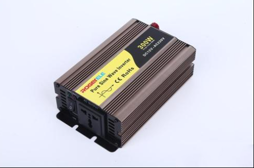

    一组电动车上的电瓶带一个300W的逆变器能带多长时间,首先要看逆变器带的电器的功率是多少?
假设用电器是300瓦灯泡,逆变器效率是90%,四节电动车电瓶每个是12伏;每个电瓶是14安时,需要把四节电瓶并联,逆变器从12伏转变成220伏。
逆变器的工作时间计算:12*(14*4)/300*80%=2.5
蓄电池工作时间=蓄电池电压×蓄电池容量÷负载功率×逆变器的工作效率。
好一些的蓄电池逆变器,通常效率在70~80%,按照70%计算这样计算,150Ah电池使用时间是 =12*150÷600×70%=2.1小时,2.1小时是指连续开机时间,不知道你的封胶机是连续开还是断续开。
实际使用时间要看具体的使用情况,如果开2分钟停3分钟,那样刚好可以用5小时,如果是连续开,只能够维持2小时左右。车载逆变器的正确安装及接线方法
