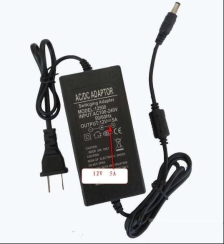

    在用的显示器电源适合器为12V2A,能不能用12V5A的替代,长期使用没有任何问题。
12V、2A和12V、5A的电源,其区别在于最大功率不同,前者最大功率24W,后者最大功率60W。在使用时区别是输出的最大电流不同,后者可以替代前者,前者可能无法替代后者。
1、电源适配器铭牌
电源适配器上12V是指输出电压是直流12V,2A是这个适配器能长时间稳定输出的最大电流。
如果用电器需要的电压是12V,所需最大电流不超过2A,这个电源适配器就能正常使用。而122V、5A的电源适配器,是指输出电压12V,能长时间稳定输出5A的电流。
既然显示器原来的电源适配器是12V、2A,说明最大电流不超过2A,用最大电流5A的电源适配器,当然可以稳定输出2A的电流。因此,完全可以用后者替代使用。
2、大马拉小车:稳
通俗地解释就是:2A是小马,5A是大马,显示器是小车与小马正好搭配,用大马拉小车:大材小用,但更稳。
所以,只要电压相同,用电器需要的最大电流不超过电源适配器的输出电流,就可以替代使用。再比如,以前的安卓手机充电器都是5V的,有的输出电流是1A,有的输出电流是2A,1A的充电器坏了可以用2A的来替代使用。小马拉不动大车,台式机硬盘加易驱线就是移动硬盘,但需要外置12V供电,一般要求2A电流,如果外置电源是12V、1A的,一般硬盘是不能正常读写的。
总结:显示器原2A的电源适配器坏了,完全可以用12V/5A的来替代使用,十分稳定可靠。
