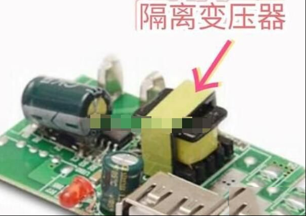

图2:手机充电器电路板
手机充电器不直接用变压器对AC220V降压,是为了减小变压器的体积。变压器感应电势的大小取决于磁通量改变的速率,磁通量变化越快,感应电势就越大。
手机充电器先通过整流及振荡将50赫兹的低频交流电转为数十千赫的高频交流电,然后再用变压器降压,在相同的功率下,高频变压器只需较小的磁芯及较少的匝数即可实现电压的变换,从而减小手机充电器的体积与重量,以方便携带使用。
图3:手机充电器内部的高频变压器。
手机充电器内部的高频变压器的另一个作用就是隔离,即将AC220V高压与充电器输出端隔离,以免充电器输出端带有AC220V高压,使用户遭到电击,所以手机充电器中这个高频变压器的质量及可靠性很重要,最好不要使用劣质的充电器。
