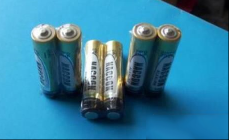

    有关干电池的使用问题,使用了较长时间的干电池,明明是有电压存在的,但接入电路后却不能带动负载工作,干电池有电压但不能用是哪种故障,与电工天下小编一起来了解下。干电池有电压但不能用的问题
干电池使用时间长了,用电压表测量电池两端的电压显示比较高,但接入电路后却不能使负载(收音机、录音机等)正常工作。
当出现这种情况时,说明电池的内电阻变大了,有些甚至比负载的电阻还要大,但比电压表的内电阻小,所以测量时显示有电压,但在使用时却带不动负载。
用电压表测量电池两端电压时,电池内电阻分得的内电压不大,电压表测得的电压会比较高。
当把电池接入电路后,电池内电阻分得的内电压增大,而负载电阻分得的电压就会减小,所以无法使负载正常工作。
注意,在判断旧电池能不能使用时,必需在有负载的时候进行测量电池两端的电压,才能准确判断出电池的好坏。
有些性能较差的稳压电源,在有负载和没有负载时,所测得的电源两端的电压相差较大,这种也是电源的内电阻较大引起的。
说明:
干电池有电压但不能用,电压表工作需要的电流很小,直接接在电池两端测量的电压,几乎就是无供电电流时电源的电压。
有些电池用久后,在供电电流很小时能维持1.2V的电压,但负载电流过大时输出电压会降得很低,这些电源就不能继续使用了。一节干电池电压是多少?干电池电压容量是多少?
