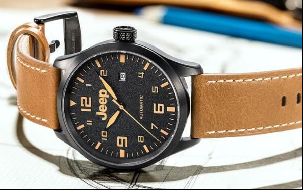

手表换电池的步骤:
1、打开表壳
可以买一个万能开表器。万能开表器能打开各种尺寸、花纹不同的手表后盖,每个轧扣可以转换角度,并能通过调节柄和调节盘调节距离。它有几种形状不同的轧扣,可根据各种手表后盖花纹进行选换。
2、更换电池
首先,用竹制或塑料镊子取出手表电池,记得不要用金属制镊子,另外还得带上手套,防止手上的静电造成电池短路。
然后,用镊子夹电池并正确放置新电池的正负极,还要确保该手表的电池在装入前是无杂质的。
3、检查手表
将电池装好,注意不要弄到其他部件,检查下手表是否能够正常运作。如果指针能够正常转动,则说明没什么问题。
4、套好防水圈
防水圈对手表来说非常重要,防水圈若有所损坏,会直接影响手表的寿命。
防水圈是很怕热蒸汽的,蒸汽会使表盘抛光,不要带手表进浴室这些有热蒸汽的地方。如果防水圈有损坏,请及时更换新的防水圈,以保证其防水功能。
5、装上表壳,检查手表防水性能
装表壳的时候,要对准槽位,不能大力按压,以免损坏手表。检查手表防水性能,请用冷水实验,不要用温水或者热水,防水圈是害怕热蒸汽的。
6、手表调日期以及时间
对于有日历的表,先调整日历,再调整时间。如果是在下午调时间,则需要多转12个小时,以免中午变更日期。如果没有日历,则可以直接调时间。
7、查验手表
检查手表的运行情况,并清理手表外观,保证与手表换电池前的外观一致。在进行这些操作时,一定要保证动作要轻柔。
