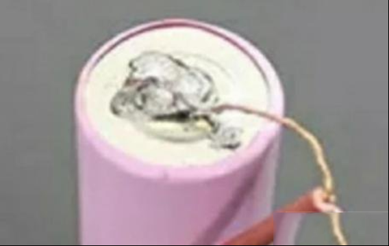

图2,18650锂电池与导线焊接
将导线与18650锂电池焊接在一起,锂电池极耳负极为铜片,可以直接焊接,整机一般为铝片,用普通烙铁与焊锡是焊接不上的,一般要要转镍片(点焊机点焊)后,才可以用普通焊锡焊接。
