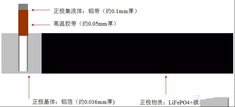

正极:活性物质,导电剂、溶剂、粘合剂、基体。
电池放电时从外电路获得电子的电极,此时电极发生还原反应。通常是电位高的电极。锂离子电池中的钴酸锂、锰酸锂电极等。

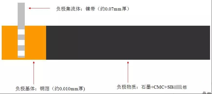

负极:活性物质(石墨、MCMB、CMS),粘合剂、溶剂、基体。
电池放电时向外电路输送电子的电极,此时电极发生氧化反应。通常是电位低的电极,锂离子电池中石墨电极。

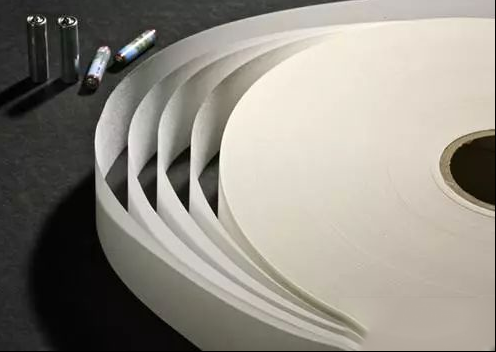

隔膜:隔膜是放置于两极之间,作为隔离电极的装置,藉以避免两极上的活性物质直接接触而造成电池内部的短路。但隔膜仍需能让带电离子通过,以形成通路。
隔膜要求:
1、离子透过度大
2、机械性强度适当
3、本身为绝缘体
4、不与电解液及电极发生反应
材质:单层PE(聚乙烯)或者三层复合PP(聚丙烯) +PE+PP
厚度:单层一般为0.016~0.020mm,三层一般为0.020~0.025mm
