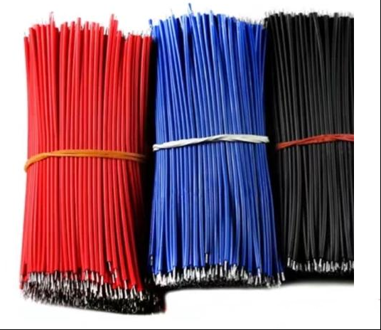

手机锂电池有三个金属铜片,边上的两个铜片为正极和负极。在焊接时使用较细的烙铁头,焊接过程中可以用镀锡导线,镀锡导线比普通导线更易焊接。
下图中的导线为双头镀锡线:
图2,双头镀锡线

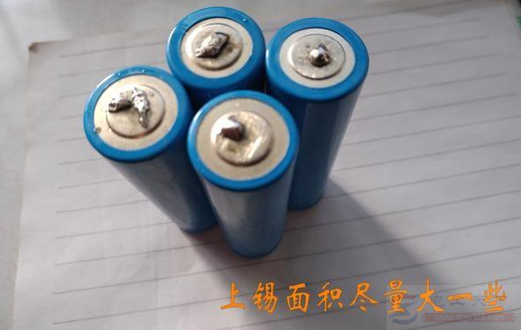

清理干净电池铜片上的异物,用电烙铁进行焊接。一般先把铜片上镀上焊锡,点一下就行,然后把镀锡导线焊接上去。
如果铜片不粘焊锡,找一个尖锐的东西刮一刮铜片,用力不要太大,以防止发生短路。
如果手上有18650电池的话,可以尝试进行焊接下,操作方法与手机电池类似,可以直接用尖锐东西刮刮它的两头,保证表面不平粗糙后再焊接,会非常容易焊接。
图3,锂电池锡焊操作

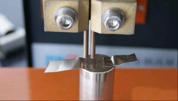

在选择焊接电池的电烙铁时,功率可以稍微大些,焊锡时用带松香芯的焊锡或在电极上上焊锡膏,注意不能上太多,以免焊锡与电池接触困难。在焊接时,注意动作快速,以防止发生危险。
图4,锂电池锡焊

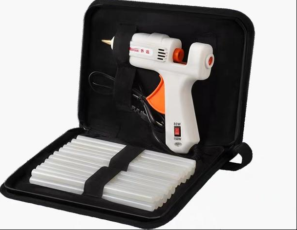

以上说的焊接方法不会太牢固,在焊接时要做好固定,比如可以用电工绝缘胶布缠绕来固定,或直接打上热熔胶进行固定。

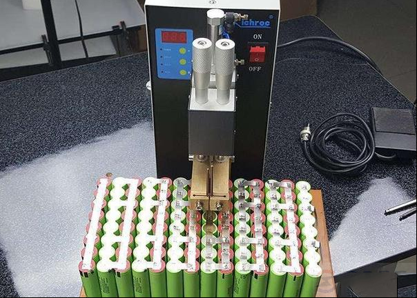

图5,点焊机焊接18650电池
图6,金属助焊剂焊接
也可以直接用金属助焊剂进行焊接,18650电池还可以用点焊机进行焊接,充电宝内部的18650电池就是用点焊机进行焊接的。
