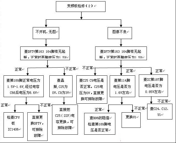

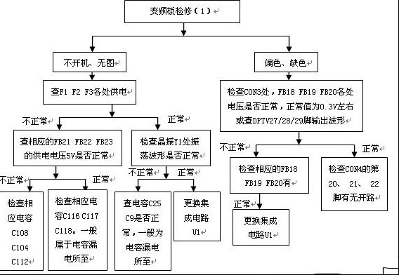

(2)变频板检修实例
①、 无画面:画面呈似行停振状态为多Y1 14.318M晶振停振所致量163脚电压为零,多半为振荡输入脚DPTV第163脚C25电容损坏所致。
②、 无画面呈回扫线:查U7、U8、U9输入电压均正常,到DPTV各脚相关电压均正常,则多为U1损坏,因U1工作中升温较快易损坏。
③、 无画面,呈白光栅。在U1与U2正常状况下,则应注意187、198、208对地之间的耦合电容是否不良。
④、 偏色:则注重查FB18、FB19相关外围元件,C93、C94、C95、C96、C97、C98、R45、R46、R47等是否不良。
⑤、 选台九画面干扰,屏幕中间出现竖带,屏幕上出现不规则的红色或蓝色光波点等。些故障表现为多为U1损坏。
