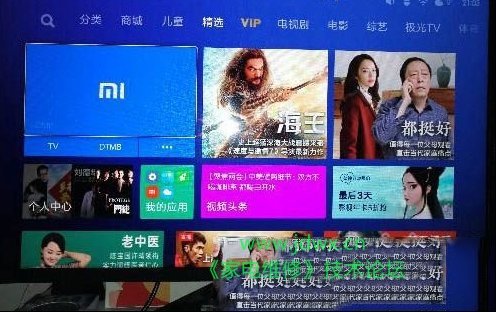

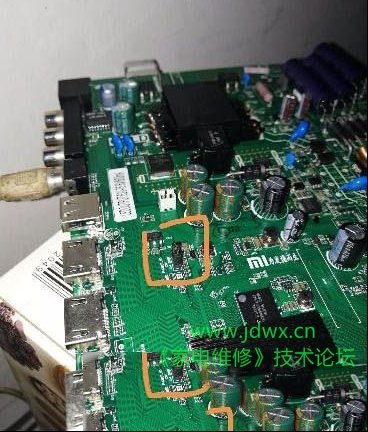

小米电视4S更换主板后花屏的维修调试
2023-4-27 18:27| 发布者: 开心| 查看: 145| 评论: 0
摘要: 最近手头上有一个32寸显示器,想改成电视,于是在闲鱼上买来收到其他维修同行的一台暴屏的小米电视,主板接上后出现花屏,主板上有个跳线接上就好了,如下图黄圈标注所示。 ...
