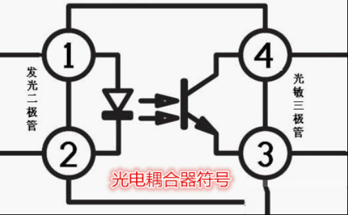

在判断光电耦合器(简称光耦)的引脚时,一般是利用光耦封装表面上的点来确定,点对着的那个脚是1脚,就是发光二极管的正极,同边上另一脚为2脚,此为发光二极管的负极,把光耦有型号标志一面向上,逆时针数分别是1、2、3、4。点对的另一边上的脚是4脚,是光敏三极管的C极,(光敏三极管为PnP型的,4脚是E极,一般线路里很少用到)剩下一脚为3脚,也就是光敏三极管的E极。
图1:光电耦合器
然后,就是用万用表来判断,从光耦的电路符号可以看出,光耦的内部,其实是由一只发光二极管和一只光敏三极管组成。
图2:光电耦合器电路符号
那么,利用光耦的特点来对引脚进行判断,用数字万用表的二极管档测量,可以单向导通的一边的引脚是发光二极管的引脚,红表笔接的二极管的正极,黑表笔接的是二极管的负极,为光耦的输入控制端,剩下的一边的两个就是光敏三极管的引脚,为光耦的输出控制端。对着二极管正极的一脚为光敏三极管的C极,最后剩下的是光敏三极管的E极。
