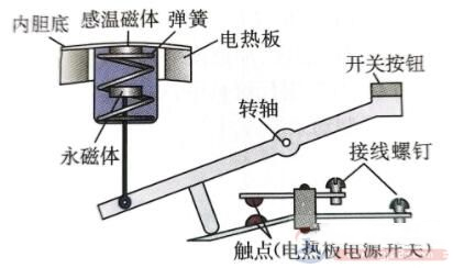

(1)电饭锅的结构
(2)电饭锅的敏感元件—感温铁氧体
感温铁氧体的特点是常温下具有铁磁性,可以被磁体吸引,但当温度上升到约103°C(称为该材料的
