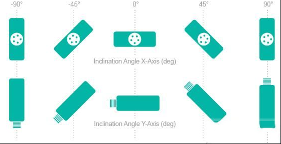

无论是静态还是动态测量,倾角传感器的安装方式不同导致我们需要的轴向也不同,一般有水平安装和垂直安装,水平安装需要一般使用双轴相传感器,双轴相倾角传感器,输出一个是X轴,另一个是y轴。每个轴显示相对于水平面的倾斜角。
图2:双轴相倾角传感器
垂直安装,采用单轴相倾角传感器,测量单轴输出。
图3:单轴相倾角传感器
