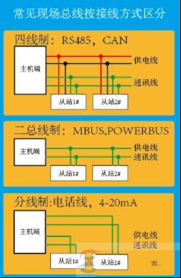

2线制压力传感器的接法
注意:二线制不是二总线。二线制属于分线制,所以每个传感器都要单独接线,接线数量非常多。
总线制的更加方便,可以带载512节点,二总线只需两线即能供电又能通讯,无极性,任意拓扑,可与220V混走。
