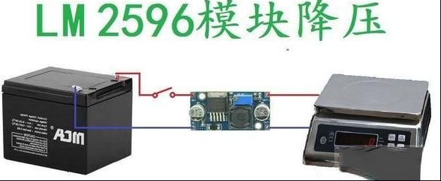

    6v铅酸电池给4v电子秤供电的问题
直接供电肯定不行,电压高出了50%,即便短时间可以正常工作,也不建议这样做。一定要把电压降下来。
以下是三种常用的降压方法:
1、用二极管降压:最简单的降压办法,硅整流二极管存在约0.7的压降,所以用三个二极管串连就可有两伏的降压效果。但不能用压降只有0.3Ⅴ左右的肖特基和锗管,否则会增加二极管的数量。
2、用线性集成电路降压:最常见的线性稳压集成电路,三端稳压器LM317。
这种电路最低压差1.25V正好满足需要,根据图中公式可通过改变R2阻值来调整输出电压。
3、用DC一DC电路降压:这种降压电路有很多型号。
比如LM2596是一种有五个引脚的开关型降压lC,输入电压3.2~40Ⅴ,输出电压1.25~35Ⅴ,电流可达3A。用这种ⅠC制成的降压模块可从网上购买成品,不建议自已制作。因为lC内部开关频率达150KHz,而且不是正弦波。对电路排布要求较高,可能会因布线不合理造成自激振荡而无法工作。
另外,第二三种降压方案的电路存在静态功耗,所以需要把开关加在电池和模块之间,以防止关机后继续耗电。
