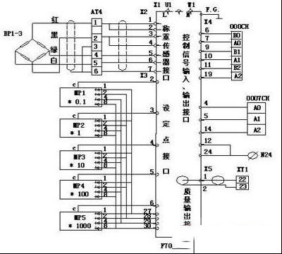

电子秤传感器怎么接线,称重传感器接线分为两种,一种是四线制,另一种是六线制。四线制称重传感器总共有五根线,一组电源线、一组信号线,另外有一根屏蔽线。
电源线对应的颜色分别为红色和黑色,信号线对应的颜色分别为绿色和白色,接地线是黑粗线,如下图:
六线制称重传感器总共有七根线,一组电压线,一组信号线,还有一组反馈线和屏蔽线。电源和信号线及屏蔽线的颜色跟四线制的一样,反馈线的颜色分别为蓝色和黄色,如下图:
称重传感器接线盒中的接线端子,有激励正负(EXC+ EXC_)接电源线,有信号正负(SIG+SIG_)接信号线,有反馈正负(EXN+EXN_)接反馈线。
在遇到六线制改四线制时,激励正与反馈正短接,激励负与反馈负短接,其余的接线不变。
正规传感器厂家的产品,只需要看导线颜色就可以辨别清楚了。
红=E+[传感器激励电压+],黑=E-[传感器激励电压-],绿=S+[传感器输出信号+],白=S-[传感器输出信号-],或者红=E+[传感器激励电压+],黄=E-[传感器激励电压-],绿=S+[传感器输出信号+],蓝=S-[传感器输出信号-]。
具体接线方法:
需要使用万用表测量传感器的阻值,普通传感器激励电压两端是400欧左右,输出信号两端是350欧。如果信号接反,可以对调其导线。
