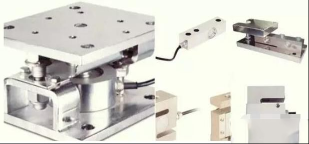

称重传感器将检测的物理量重量转换成非标准电压信号输出给称重控制器,在工业自动化中常使用四个称重模块,大型地磅则有八个称重模块。虽然在不同领域使用的模块数量不同,但功能及接线方式基本一致。

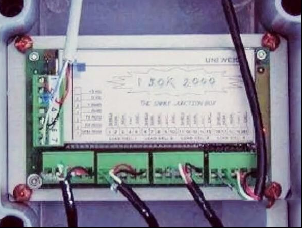

下图为四线制的称重模块接线盒:
有时可能六线制的称重模块,却是四线制的接线盒,这种也没有问题。只要将激励线与反馈线两两接在一起就行。但屏蔽线要接上,以防止外界干扰,引起误差增加。
