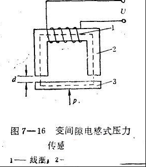

    有关电感式压力传感器的工作原理,电感式压力传感器也称变磁阻式压力传感器,分为变闭隙式和螺管式两种,它由铁芯、衔铁和线圈组成,在压力作用下使衔铁他移(见图7—16)使线圈的电感发生变化而工作。电感式压力传感器的工作原理
电感式压力传感器也称变磁阻式压力传感器,它是在压力作用下使衔铁他移(见图7—16)使线圈的电感发生变化而工作的,根据其结构形式的不同,可以分为变闭隙式和螺管式两种。图7—16为变间隙电感式压力传感器原理图。
它由铁芯、衔铁和线圈组成。线圈绕在铁芯上,铁芯和衔铁都由硅钢片以玻莫合金等导磁材料制成,可以是整体的,也可以是迭片的、衔铁与铁芯之间的气隙距离为d,由物理学可知,此线圈的电感为:
当被测压力p作用于衔铁上,他之移动对,气隙距离d改变,气隙中的磁阻发电变比.从小引起线圈电感的改变.因此,可以通过测量线湖电感的哎化米确定压力的大小。
