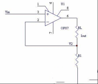

2、V- I 转换电路
典型的V- I 转换电路,如图3 所示。
图3典型V- I 转换电路。
V- I 转换电路也叫恒流源电路。先简单分析一下其原理:
由于运放虚短虚断特性可知,V2 等于Vin,流过RL 的电流(Iout )等于流过R1 的电流。很容易得到:
可见,负载电流Iout 与负载无关,只要R1 不变,负载电流Iout跟输入电压Vin成正比。
在实际使用中,R1 要选取高精度低温漂的电阻。

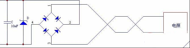

 电源接反、超压、浪涌是工业上常见的电源问题。电源接反是设备安装接线时最容易发生的错误,输入口串联一只二极管即可防止接反电源时损坏电路。
如果输入端加一个全桥整流器,那么即使电源接反仍能正常工作。
为防止雷击、静电放电、浪涌等能量损坏变送器,变送器入口处可以加装一只TVS 管来吸收瞬间过压的能量。一般TVS 电压值取比运放极限电压略低,才能起到保护作用。
如果可能遭受雷击,TVS 可能吸收容量不够,压敏电阻也是必需的,但是压敏电阻本身漏电会带来一定误差,如图5 所示。
图6 电源保护电路结构。
