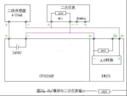

    有关二线传感器的接线方法,二线传感器与二次表怎么和PLC进行接线,这里介绍了它们之间的接线方法,主要是二种方法,一是串联接法,二是并联接法,下面一起来学习下。二线传感器与二次表和PLC接线图
1、串联接法
(图一、图二):PLC的24VDC正极接传感器的输出V+,传感器的输出V-接二次仪表的输入+,二次仪表的输入-并接EM235的A+与RA二端点,EM231的A-接PLC的24V电源负极。
变送器的输出总负载=250+250=500Ω,确保转换后的电压信号与4-20mA成比例变化,不会出现输出信号饱和失真。
串联接法由于传感器与二次仪表之间、二次仪表之间与PLC之间均由电流方式传输,故可远距离传送而不会产生信号失真。即:串联接法适用于传感器、二次仪表及PLC三者之间距离较远的场合。
注意:串联接法,二次仪表的地与PLC的电源的地不能共地,二者由各自电源供电工作。
2、并联接法
(图三):PLC的24VDC正极接传感器的输出V+,传感器的输出V-接二次仪表的输入+和EM231的输入A+,二次仪表的输入-和EM231的A-接在一起,再接24V的负极,即二次仪表的输入与EM231的输入是并联连接的。
并联接法由于传感器与二次仪表之间是4-20mA电流信号传送,而二次仪表与PLC之间是1-5V电压信号传送,故:并联接法适用于传感器与二次仪表之间可远距离传送,而二次仪表与PLC之间的距离不适于过长的场合。
注意:EM231的RA要空悬或与EM235的A-端短接,变送器的输出总负载=250Ω(即为二次仪表的输入电阻),确保转换后的电压信号与4-20mA成比例变化,并且读数正确。
