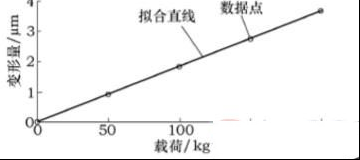

    有关传感器的使用知识,称重传感器是众多传感器种类之一,其应用场合还是非常多的,那么称重传感器怎么测量好坏,需要注意哪些问题,一起来了解下。称量传感器测量好坏的方法
在判断称重传感器的好坏之前,必须先弄清传感器的不同类型。
称重传感器按转换方式分为光电式、液压式、电磁力式、电容式、磁极变形式、振动式、陀螺仪式、电阻应变式等8类,其中以电阻应变式使用最广。
电阻应变式的工作原理是吸附在基体材料上应变电阻随机械形变而产生阻值变化的现象,称为电阻应变效应。内部是电桥,也就是传感器受力后电阻会发生对应的变化。
怎么判断电阻应变式称重传感器的好坏?
电阻应变式称重传感器一般是4根线,电源线两条,信号线两条,其信号输出跟负载重量成线性关系。
测量方法:
1、先不给传感器家电源,用万用表测电阻档,测量传感器两条电源线之间的电阻值,大约几百欧左右,再测量两条信号线之间的电阻值也是几百欧,跟电源线之间的电阻值差不多;
2、给传感器加电源,额定的电源,用万表电压档测量信号线输出的电压值V0,然后在传感器上加固定重量(G)物体上去,测量输出电压V1,再加固定重量(G)物体上去,相当于2个重量G的物体在传感器上,测量输处信号电压V2,最后比较V0,V1,V2的关系。如果V1-V0与V2-V0的值差不多,那么传感器基本上是好的;如果相差比较明显,就说明传感器有问题。
