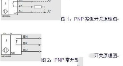

简单来说就是信号输出分PNP型(24V输出)和NPN型(0V输出),先弄明白低电平即0V,并不是指不给电的状态,例如一个接近开关的黑线或蓝线被剪断时黑/蓝线一端就是0V;0V也是有电压的,而剪断就没有了电压,所以没电和0V是两个概念,不要混淆。
其次,负极不一定就是0V,需要看负极给定的引入电压是多少。
NPN:NPN接通时是低电平输出,即接通时黑色线输出低电平(通常为0V),下图即为NPN型接近开关原理图,中间电阻代表负载,此负载可以是金属感应物或继电器或PLC等,中间三个圆圈代表开关引出的三根线,其中棕线要接正,蓝线要接负,黑色为信号线。此为常开开关,当开关动作关闭时黑色和蓝色两线接通如下图2,这时黑色线输出电压与蓝线电压相同,自然就是负极给定电压(通常为0V)。
PNP:PNP接通时为高电平输出,即接通时黑线输出高电平(通常为24V),下图为PNP型三线开关原理图,电阻代表负载,当开关工作时,图1开关闭合,即黑线和棕线接通如图2,此时棕线与黑线相当于一条线,电压就是正极电压(通常为24V)。
图:接近开关
