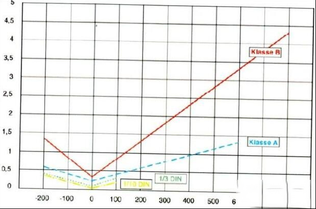

    有关PT100温度传感器的知识,介绍了PT100温度传感器的工作原理,以及采用三线制接法的接线方式,从原理到具体怎么接线,来全面了解下PT100温度传感器,有需要的朋友参考下。PT100温度传感器的原理
铂热电阻利用导体材料铂的电阻值与工作端温度的变化来改变性质,在氧化性介质中甚至在高温环境下,物理化学性质稳定,但在还原性介质中或在高温环境下,铂金属易被污染,铂丝变得很脆,同时会改变热电阻阻值与温度的关系。
工业上用的铂热电阻的温度系数3.850×10^-3℃^-1,工作范围-200到850℃,在-200到0℃范围内,铂热电阻阻值与温度关系为:Rt=Ro〔1+At+Bt^2+C(t-100℃)t^3〕温度范围在0~850℃内,铂热电阻阻值与温度的关系为:Rt=Ro(1+At+Bt^2).上式中Rt是温度t℃的电阻值、Ro是温度为0℃时的阻值、A、B、C为铂热电阻温度系数。PT100温度传感器的接线方式

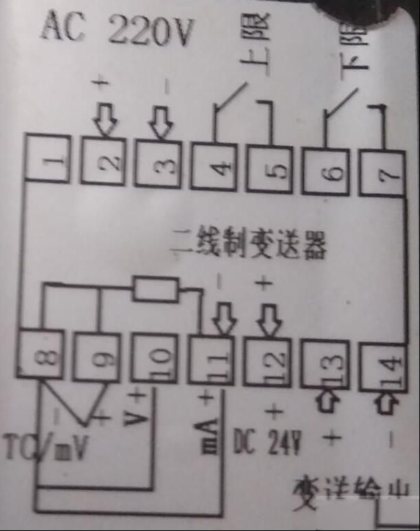

铂热电阻一般采用三线制接线方式,为了消除连线电阻变化和热电阻阻值的变化产生叠加引起的测量误差,一般采用三线制接法。
温控数显表接线图,见下图:
