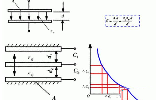

    有关电容式传感器的小知识,这里说一说电容传感器的三种结构类型,一是变极距型电容传感器,二是变面积型电容传感器,三是变介电常数型电容传感器,一起来学习下。电容式传感器的结构类型
1、变极距型电容传感器
变极距(δ)型: (a)、(e)。

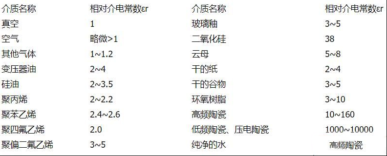

各种介质的相对介电常数不同,在电容器两极板间插入不同介质时,电容器的电容量会有不同。
主要作用:用来测量物位或液位,或测量位移大小。
表1 几种介质的相对介电常数
