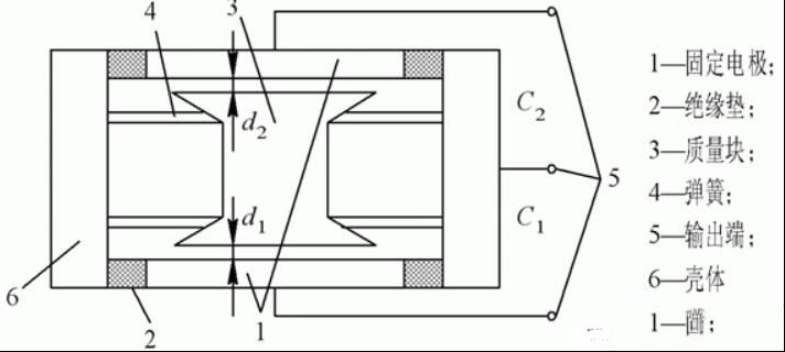

图2,电容式加速度传感器
电容式加速度传感器的特点:频率响应快、量程范围大,多采用空气或其它气体作阻尼物质。
