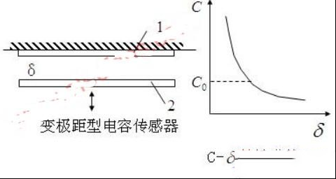

    有关变极距型电容传感器的小知识,这里说一说变极距型电容传感器的工作特点,变极距型电容传感器有着非线性的特性,在工作时常把电容传感器制成差动形式。变极距型电容传感器
电容式传感器的极板1固定不动,极板2为可动电极(动片),当动片随被测量变化而移动时,使两极板间距变化,从而使电容量产生变化 。
其电容变化量ΔC为:
C0—极距为时的初始电容量。

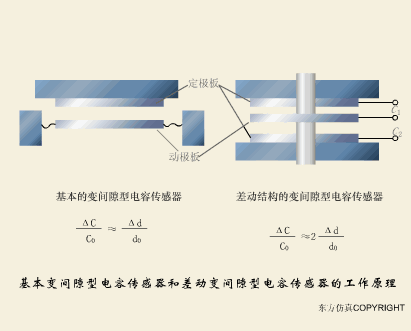

该类型电容式传感器存在着原理非线性,为改善非线性、提高灵敏度和减小外界因素(如电源电压、环境温度)的影响,经常会做成差动式结构,或采用适当的测量电路,以改善其非线性。
电容量C与极板距copy离d不是线性关系,而是双曲线关系。d过小容易导致电容击穿,一般改善击穿条件的办法是在极板间放置云母片。
一般电容式传感器的起始电容在20~30皮法之间,极板距百离在25~200微米的范围内,最大位移应该小于间距离的1/10.
在使用电容式传感器时,为提高传感器的灵敏度和克服外界因度素(如电问源电压、环境温度等)对测量的影响,经常把电容传感器制成差动形式。
当动极板移动后,两个电容值C1和C2成差动变化,即其中一个电容值增大,一个电容值减小,可以消除外界因素造成的测量误差。
