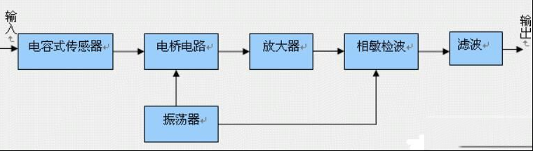

由于电桥输出电压与电源电压成比例,因此要求电源电压波动极小,需要采用稳幅、稳频等措施。
因此,接有电容传感器的交流电桥输出阻抗很高(一般达几兆欧至几十兆欧),输出电压幅值又小,必须后接高输入阻抗放大器将信号放大后才能测量。
由电桥电路组成的系统原理框图,如下图:
图2 电桥电路系统原理框图二、运算放大器式电路

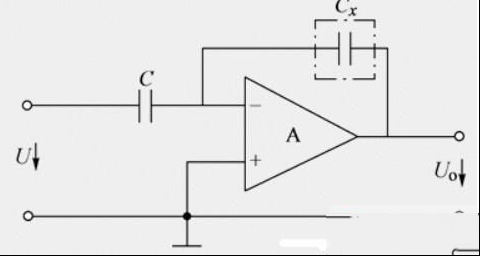

将电容传感器接入开环放大倍数为A的运算放大电路中,作为电路的反馈组件,如图4:
图4 运算放大器电路原理图
图中U是交流电源电压,C是固定电容,Cx是传感器电容,Uo是输出信号电压。
根据理想放大器的工作原理,可以得到:

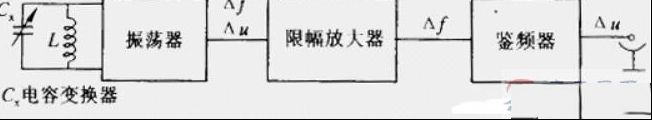

将电容传感器接入高频振荡器的LC谐振回路中,作为回路的一部分。
当被测量变化使传感器电容改变时,振荡器的振荡频率随之改变,即振荡器频率受传感器电容所调制。
其电路组成原理框图,如下图:
图3 调频式测量电路原理框图
调频振荡器的频率 :
主要特点:
1、转换电路生成频率信号,可远距离传输不受干扰。
2、较高的灵敏度,可以测量高至0.01μm级位移变化量。
3、非线性较差,可通过鉴频器(频压转换)转化为电压信号后,进行补偿。
