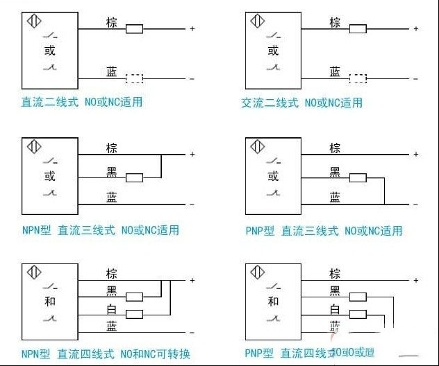

    有关接近开关的接线图,接近开关有两线制和三线制的区别,两线制中接近开关与负载串联后接到电源,PLC数字输入模块的三线制接近开关的型式选择,槽型光电开关接线方法。接近开关的接线图
槽型光电开关接线
光电开关那个二极管是发光二极管,输出则是光敏三极管,C就是集电极,E则是发射极。
一般三极管作开关使用时,通常都用集电极作输出端。
1、一般接法:二极管为输入端,E接地,C接负载,负载的另一端需要接正电源。这种接法适用范围比较广。
2、特殊接法:二极管为输入端,C接电源正,E接负载,负载的另一端需要接地。该接法仅适用于负载等效电阻很小的时候(几十欧姆以内),如果负载等效电阻比较大,可能会引起开关三极管工作点不正常,导致开关工作不可靠。
两线与三线接近开关的区别:
1)接近开关有两线制和三线制之区别,三线制接近开关又分为NPN型和PNP型,它们的接线是不同的。
2)两线制接近开关的接线比较简单,接近开关与负载串联后接到电源即可。
3)三线制接近开关的接线:红(棕)线接电源正端;蓝线接电源0V端;黄(黑)线为信号,应接负载。
负载的另一端:对于NPN型接近开关,应接到电源正端;对于PNP型接近开关,则应接到电源0V端。
4)接近开关的负载可以是信号灯、继电器线圈或可编程控制器plc的数字量输入模块。
5)注意接到plc数字输入模块的三线制接近开关的型式选择。
plc数字量输入模块一般可分为两类:一类的公共输入端为电源0V,电流从输入模块流出(日本模式),此时,一定要选用NPN型接近开关;另一类的公共输入端为电源正端,电流流入输入模块,即阱式输入(欧洲模式),此时,一定要选用PNP型接近开关。千万不要选错了。
6)两线制接近开关受工作条件的限制,导通时开关本身产生一定压降,截止时又有一定的剩余电流流过,选用时应予考虑。三线制接近开关虽多了一根线,但不受剩余电流之类不利因素的困扰,工作更为可靠。
