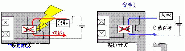

3线式与2线式差异处:
以前多半使用直流3线式接近开关,其接线图如下:
后来,科技发展逐渐以直流2线式接近开关取代3线式接近开关,其优点如下:
安全性:
即使万一电路短路时,二线式接近开关是安全的,内部电气部件故障、电线断线、外伤、电源浪涌等可能会造成内部电路短路,通过负载与电源连接的直流二线式开关因为不会有负载电流以上的电流通过,和直流三线式接近开关不同,不会造成起火等危险。
